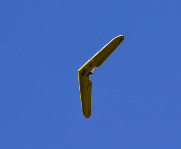

Je vous présente mon nouveau jouet. Il s'agit de ma premiere aile volante sans winglet, une Titan de chez Crashtesthobby, de 1,50m d'envergure.
C'est un beau bébé de 920g entoilé au Laminate dessous, et entoilage HK dessus, équipé comme suis:
-2 servos MG90 Turnigy de 9g
-un moteur brushless 3530 de 1400kv avec une 9x6
-ESC Aeolian 40A
-Lipo 3S 2200mah
-recepteur Turnigy 8voies
Je pense l'équiper pour le vol de nuit quand je recevrai ma commande HK ;)

Ca vole pas mal cette bêbette, il me reste a regler un probleme de flutter des ailerons si je vais trop vite (je vais peut etre en refaire en balsa pour etre tranquille...et fixer mes tringles un peu mieux) et je l'équipe pour le vol de nuit :)

Salut Tony , as tu fais un double entoilage au Lam' pour les elevons ?
car une fois fait , c est plus rigide que du balsa et tres légé
si tu mets des elevons balsa tu devra fortement plomber le nez...
Re: Aile volante TITAN de 1,50m
Message  tony54 le Jeu 30 Aoû - 22:58
Hello!
Non, il n'y avais qu'une couche, mais la deuxieme couche sera mis ce week end ^^ (en fait, j'attends les leds pour inciser le lam, les mettre dans l'EPP, et refermer tout ca)
Ca fait bizarre en vol quand ca flutte comme ca ^^, ca serait dommage de l'éclater sur une prise de badin, meme s'il n'est pas fait pour voler vite!

Petit vol en pente avec un petit temps, ca vole nickel, j'ai repassé une couche de lam, et ca ne flutte plus :)
