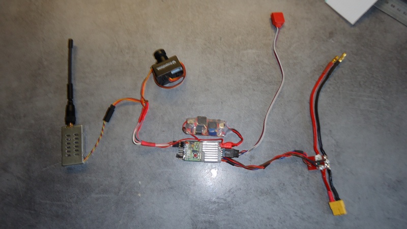

Salut tout le monde , voici un projet FPV basé sur une aile volante EPP 130 cm
j ai dessiné l aile et choisis un profile adapté au FPV , capable de voler chargé avec une grande plage de vitesse
comme d habitude , montage a la Jool
voici le setup retenu:
avionic
-moteur Axi 2814/12
-controleur Sigma 55A
-servos digi carbonite Hitec 5475
-reception en Frsky 2.4 telemetrie 8 voies
-helice aeronaut carbone fixe 9x5 ou 9x7 , je verai bien lors des test
-lipo 3s5000 a 5400
FPV
-camera 600 lignes HD avec osd
-emeteur video Racewood bleu 1.3ghz 500mw + antenne 2db (sera testé avec une Vdeep)
-OSD remzibi avec capteur de courrant flytron 100A
-alim SEPIC qui sortira toujours 12.05v quelque soit l etat du lipo
Station au sol
-eagle eyes avec tracker antenne + ecran position GPS
-2 recepteur lawmate 1.3 filtre SAW modifié
-une antenne omni 7db (env 40cm)
-un patch 1.3ghz 14db (qui suivra l aile)
-un lipo 3s4000
L'objectif c est le poids !!
le plus légé possible mais bien robuste
quelques photos du montage

j ai testé et reglé l aile cet aprem , sa vole impec
