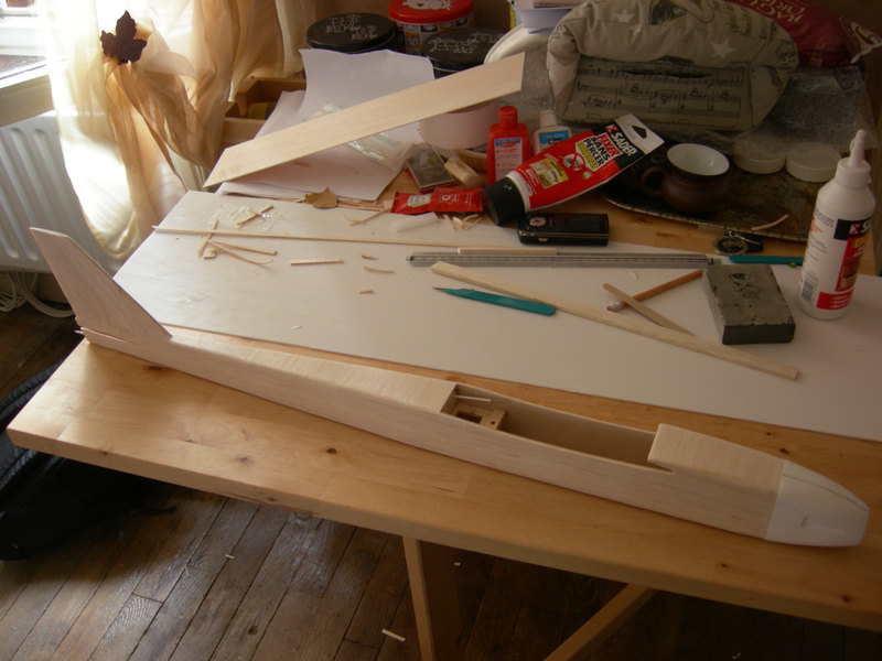

Petite suite, avec la pose du coffrage du dessous en balsa 20/10, avec les fibres perpendiculaire aux flancs
Vous noterez la qualité de ma presse pour maintenir tout cela:
Petite suite, avec poncage et coffrage de l'avant:
Une petite avancée, avec la mise en forme de la dérive. J'ai pris un profilé en bord de fuite pour faire la pointe de la dérive, c'est bien plus efficace que de mettre ca en forme a coup de poncage!
Ca commence a prendre forme:
