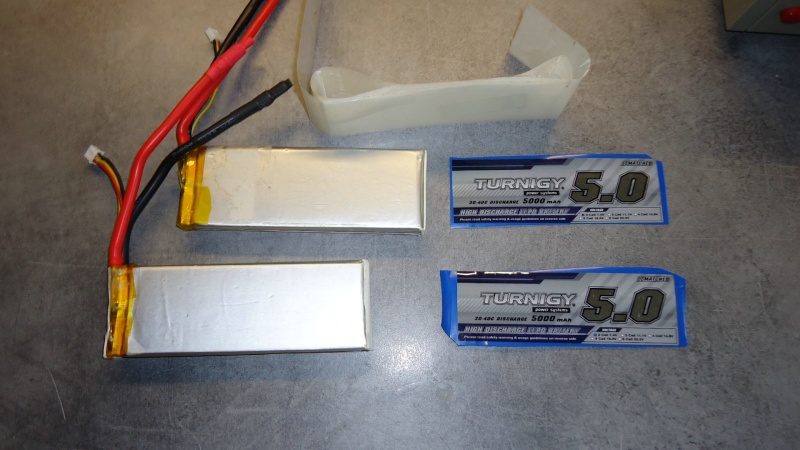

Donc voici les 2 lipo TGY 2s500030/40C
La on depouille la "carcasse" en prenant soin de pas couper l etiquette
On retire les scotch transparent orange avec delicatesse sans les dechirer , c est du scotch haute temperature , a remettre plus tard sur les soudures

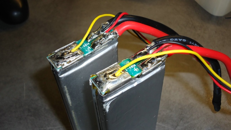

La on retire tous les fils

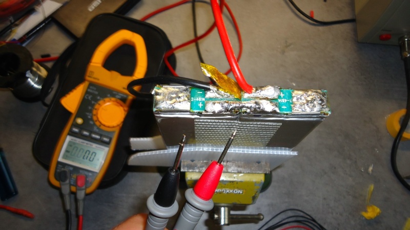

Maintenant on installe un bout de scotch orange transparent sur la soudure du haut qui sera le - de l accu , a coté le + de l accu et les 2 soudures du bas seront reliées avec un petit cable et ensuite on scotch les 2 accus enssemble
Pour bien faire , je mets l accu dans un etau protégé avec du coroplaste pour pas abimer les cellules
soudures des cables en prenant soin d isoler a chaque soudure
Un petit controle au multimetre pour voir si tout est bon

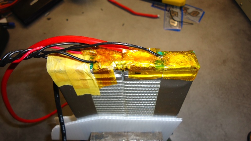

Au tour de la prise d equilibrage , ici une fiche prete a souder sinon un rallonge 4s aurait fait l affaire
On mets la prise d equilibrage en commencant par le fil noir(-) et sur la soudure - et on soude vers le +
on remet au fure et a mesure le stoch transparent pour tout isoler au mieux (j utilise un baton miko bois pour bien le plaquer)

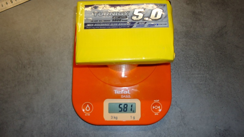

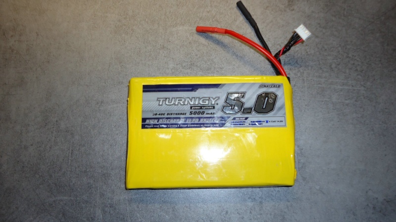

Et un peu de scotch large et une grosse gaine thermo jaune , un bon gros lipo tout fin
Les 2 2s5000 pesent 600g
Et le 4s pese 581g soit un peu moins vu les cables remplacés
