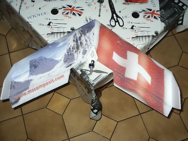

hello , après avoir essayer la version mini je n'ai pas pu resister a l'envie d'essayer sa grande soeur la Swift 2
Envergure 81cm
Longueur 52cm
Poids annoncé 320 a 350g réel 258g (pret a voler)
le montage étant très basique je n'ai pas fait de photo a chaque étape
alors place au photo:
un petit aperçu des ouverture pratiquer pour les différent éléments
la même vue avec tous l’équipement installer
et vue de dessus pour apprécier la déco :)
Voili voilou , reste plus qu'a régler mon prob d'esc et zou premier vol

petite modif , rajout de petite pattes pour protéger le matos en dessous et pose de petit bout de scratch pour assurer l'accu :)
il ne reste plus qu'a l'essayer

l'aq est pour moi, trop en arrière sur l'aile! il doit être positionner en long et non en travers comme tu a fais! l'aile risque d'être centrer trop arrière, la swift demandant a être centrer un peu avant , avec ton AQ 1000, ça fais léger!
si elle est trop vive sur l'axe de roulis, il te restera a plomber le nez un peu!
