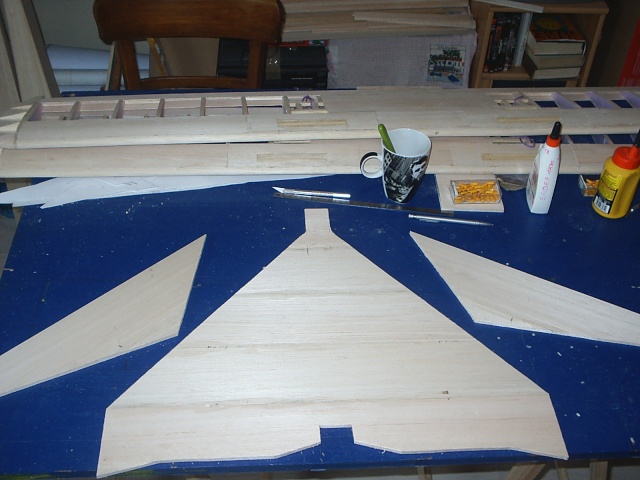

Hello , voila un petit post sur la construction d'une bullet en balsa.
Pour commencer , préparation et collage des planches qui vont former l'aile
et de celle qui vont former le profil
une fois que la colle et sèche , découpe des forme
on peut maintenant découpe les élevons
découpe des flancs du fuselage
et du cockpit
voila le blocs qui va former le cone de notre fuselage
on peut maintenant préparer le fuselage , alors mise en place du coffrage du dessus et du blocs pour le cône
et préparation du coffrage pour le cockpit , pour se faire la planche de balsa a été tremper dans de l'eau chaude un bon moment et mise en place sur les flanc de cockpit pour séchage a la bonne forme
mise en forme du cone ,
ensuite on colle un petit renfort de pied de dérive
on peut maintenant coller notre fuselage sur l'aile , bien verifier le centrage avant de coller :)
pendant que la colle prend sur le fuselage , découpe les dérive ( pour les 3 il et nécessaire de faire un assemblage de planche)
collage de la sur-épaisseur qui va former le profil
pendant que la colle fait sont travail , ponçage et mise en forme du cockpit
et tant qu'on y et fabrication du verrou
mise en forme du profil de l'aile
et ponçage du fuselage
derrière
devant
et pour finir , montage a blanc des dérive
et voila , la partie construction a proprement parler et terminer , il reste maintenant a entoiler notre aile , mettre en place les charnière et coller de façon définitive les 3 dérive.

tu as mis un tube carbone dans l epaisseur du balsa inferieur de l'aile pour bien rigidifier ?
en tout cas beau boulot , sa mérite un titre de constructeur "JEDI " !!
Re: Construction d'une bullet en balsa
Message  steph54 le Lun 27 Fév - 21:05
non pas de carbone , la double épaisseur de 6mm qui constitue le profil et en fibre croisée donc super rigide
