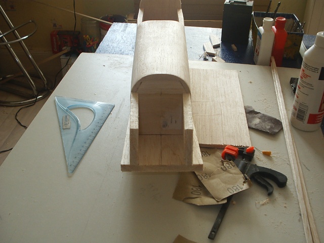

Découpe et mise en place des couple qui vont former l'avant du fuselage
et on commence a monter la partie avant
on ajuste tout se petit monde
pose de la partie supérieur ,couper a la hache :)
en attendant que la colle tire un peu , découpe des couples de la partie arrière
et mise en place sur le fuselage
on commence a dégrossir la partie avant
et on commence a arrondir tout ça au rabot
et quelque copeau plus tard
l'avant de notre fuselage
et pour finir la journée pose des baguette qui vont former l’arrière
ca devient bon , la fin et proche

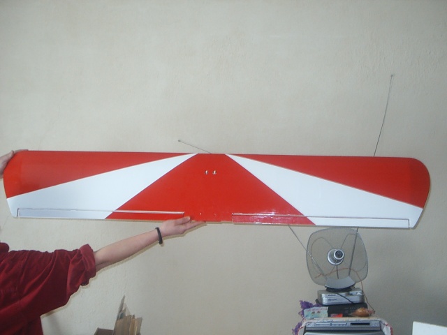

Début de la déco
le dessus de l'aile
Les empennage

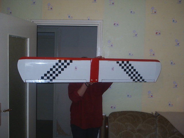

Il va me falloir des petit carreau pour faire les damiers
On dirait pas comme ca , mais la il y en a 150 , découper grâce a un petit gabarits
et voila le dessous de l'aile
et voila le tout monter
