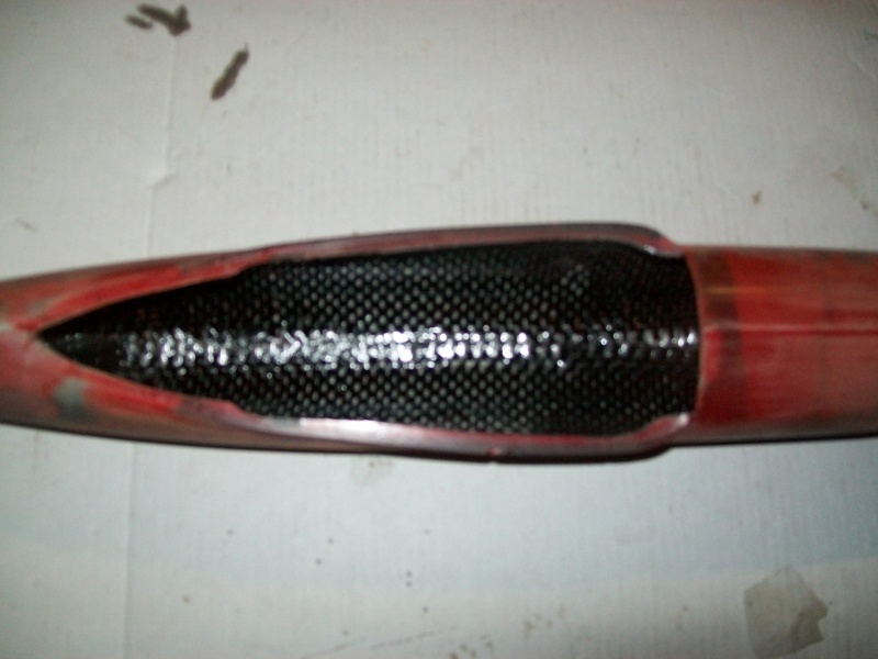

Voilà, j'ai repris le montage du petit que j'avais un peu mis de coté, vu que j'étais pas mal occupé avec mon second hobby. Alors, j'ai quand même renforcé le fuselages, qui final est quand même un peu trop ligth, avec du tissu carbone 204gr. J'ai aussi poser la gaine de la commande de profondeur, j'ai du m'y reprendre à deux fois suite à mauvais positionnement... En plus de ça, c'est assez galère à poser dans ce genre de fuselage. Vu que j'ai du le "charcuter" un peu, il aura droit à une peinture
Renforts carbone:

Là je suis en train de terminer les finitions et après j'attaque la peinture (noire)
