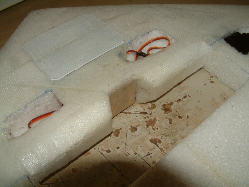

pour rigifier l aile , j ai installé des joncs fibre de verre tressé en sandwich comme longerons et clé d aile carbone plat fournis
la c etait mission , le servo 1-1.5mm sous la surface , j ai donc collé a la Goop de l epp et une fois bien sec j ai mis un film de GG puis poncé 1/2h aprés
je n ai pas voulu utiliser le support moteur d origine , 38g d acier exagerement lourd pour une petite aile
j ai donc utiliser un CP 3mm 5 plus collé a la Goop sur 2x3 joncs fibres collés a la GG , puis le tout fibré avec du ritewave et de la GG mixée avec de la 3M90
c est beton et sa pese 12g le tout !!
cette economie de poids (38g +5g+ colle et vis) contre 12g me permet de peindre et plastifier pour un poids final minime
a peine 214g l aile avec les servos

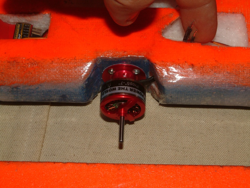

mise en place du moteur avec les cables qui rentre direct dans l aile
la trape lipo ferme avec 4 aimants
