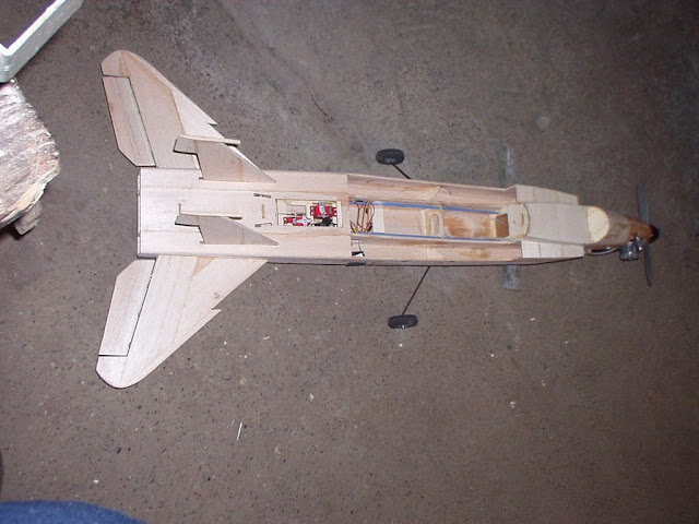

Lors de la construction:

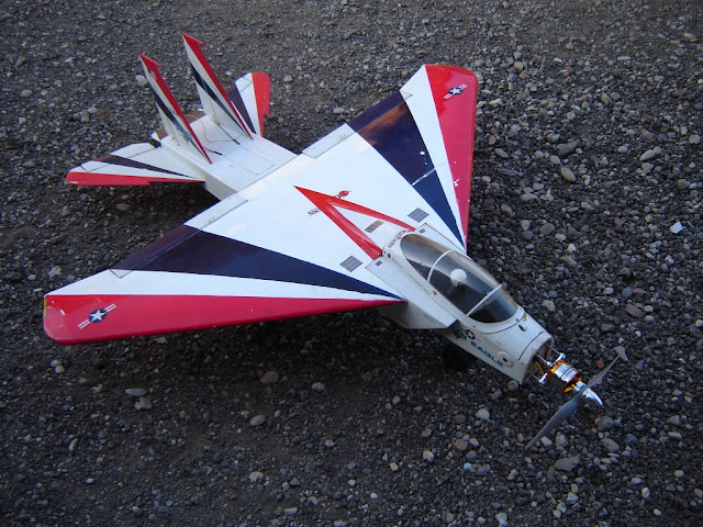

Fini en version thermique lors d'une de ses rares sorties:
Presque au même endroit, mais avec cette fois ci un vrai moteur!

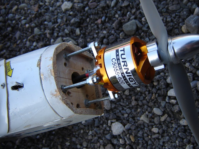

Gros plan sur le moulin:

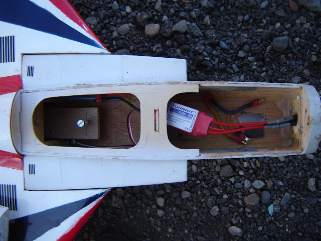

Le compartiment "réservoir" ou l'on aperçoit le contrôleur 60A qui a du assez rapidement être changé par un 80A...

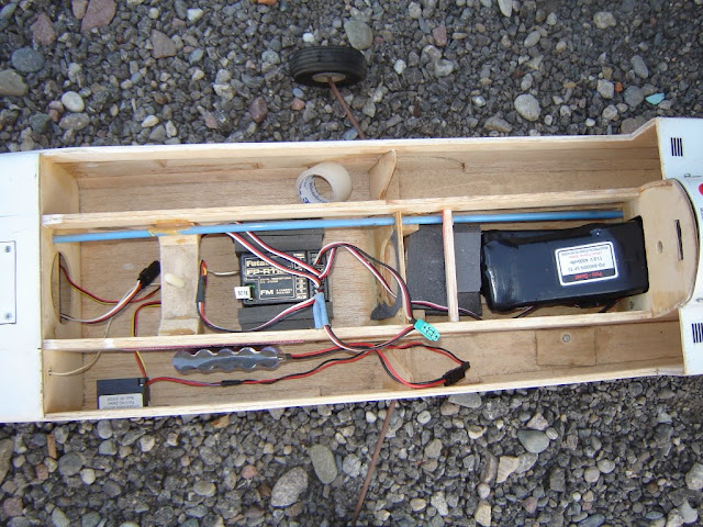

Vue de dessus du fuselage ou l'on aperçoit les batteries:
La rampe qui sert de support aux accus:

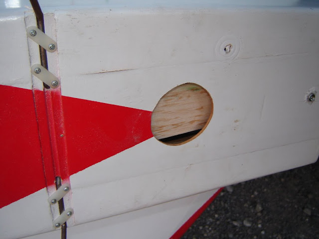

Vue de dessous avec l'entrée d'air des plus aérodynamiques:
et de la sortie d'air tout aussi étudiée
