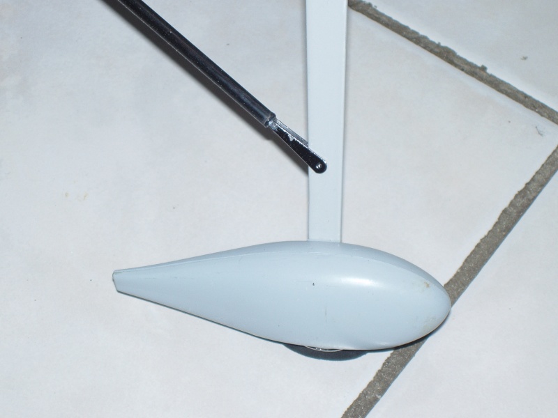

L'idée est donc de fixer une sorte de hauban en carbone entre le train et le fuselage.
Du coté du train, une chape est insérée et collée dans le jonc. Il suffit juste de percer le train pour faire un raccord propre.
Du coté du fuselage, les choses se compliquent. Cette partie ventrue est en effet souvent très fine sur les avions de voltiges (parce que aile basse, ou fuselage creux, etc...). Il convient donc de répartir au maximum les contraintes. Pour ce faire, j'ai pratiqué une saignée à la dremel, puis collé deux joncs de carbone à la cyano. Ces derniers ont servi d'appuis pour coller une plaque de contreplaqué et fixer l'autre extrémité des carbones. Une autre épaisseur de bois vient ensuite faire office de butée pour bloquer les joncs.
Note de l'auteur : Pour les plus acharnés, il serait possible de faire un montage amovible en fixant les joncs de carbones au fuselage par l'intermédiaire de chapes à rotules. Je ne l'ai pas fait. D'une part parce que je n'ai pas l'intention de le démonter, et surtout parce que je suis fainéant...
