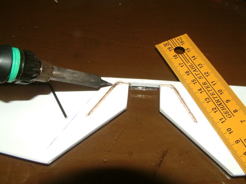

trouvant les stab de profondeur pas tres rigide niveau liaison , j ai decidé d y implanter un brin d acier
une fois la mis en forme et la planitude de la cap , bien la griffer avec lime pour maximiser les imperfection donc le bon collage
puis recouvrir avec oracover , on y vois rien et c est beton
