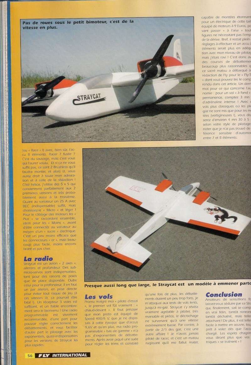

Salut, je veut que sa envoie mais dans les limite de la structure,a la base il et prevu pour 2 speed 400 (7.2v) alimenter par un un accu 1300mah 8 elements et des helices de 5X5 et d'apres l'essai paru dans fly c'est deja tres rapide.
j'ai scanner une page de l'article pour vous montrer a quoi ca ressemble

Message  Black-Raiser le Lun 1 Nov - 10:03
bon ben la sa parle mieux
tu fais sa en basla ou c est une depronnade ??
Re: Choix moteur brushless
Message  Black-Raiser le Lun 1 Nov - 10:04
revois les capots moteur plus aérodynamiques
Message  steph54 le Lun 1 Nov - 10:05
Construction tout bois

bon ben si c est du tout bois tu peux renforcer a souhaits
donc mégawattage du systeme de propulsion
Message  steph54 le Lun 1 Nov - 10:17
Le probleme des renfort c'est la prise de poids,on veut un moteur plus puissants on rajoute des renforts mais apres le moteur et limite alors on mets un plus gros et ainsi de suite.Mon objectif et de tirer le meilleur parti de la cellule d'origine et de rester en dessou des 800g de la version avec les speed 400 et accu nimh.
Je pense que je vais attaquer la construction le plus vite possible (je mettrai un post dedié) et on verra pour la motorisation une fois le modele fini,j'aurai les données necessaire au choix de la motorisation.
Vous en pensez quoi?
