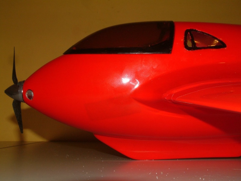

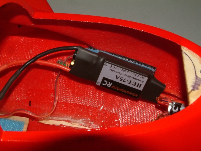

colis bien recu avec un moteur Typhoon 2w23 et un contro het 75A
le montage n est pas des plus simple , surtout pour la verriere
j ai remplacé le systeme de fermeture aimants pas une vis

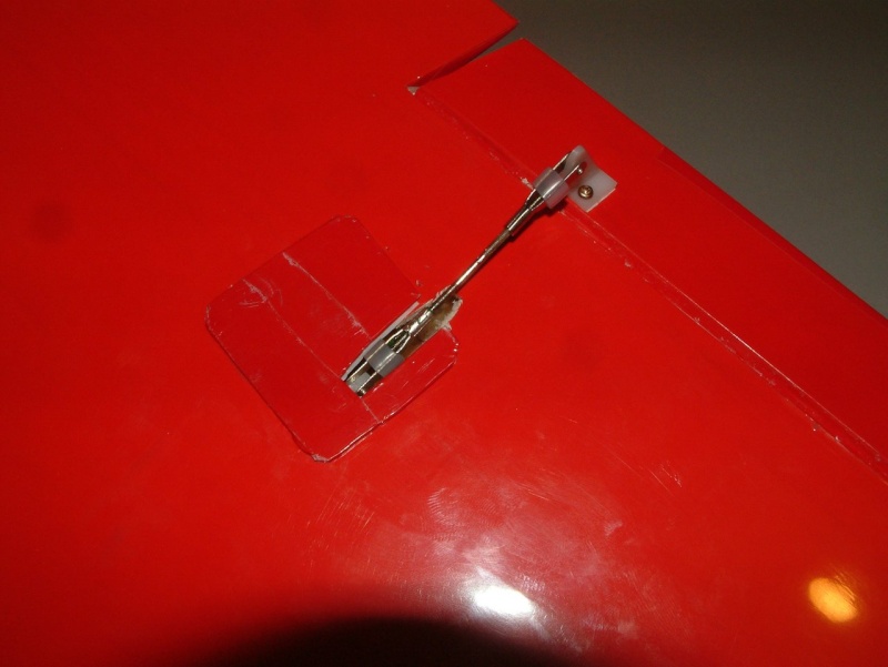

j ai egalement fait des capots de servo en cp 0.8mm collés au scotch double face
l ajustage des ailes n etait pas top d un coté , poncage et rectification oblige...
2 ouvertures sur l avant refroidiront bien le moteur avec son radiateur GWS a ailettes et l air chaud sera evacué par le cul du fuselage ouvert
le model fini a une bouille terrible , un supositoire avec 900w dans le nez couleur rouge ferrari !!!
voici quelques photos du montage

je remplace les guignols par des HK en alu de 13mm , sa apportera precision avec les hs-5065

j ai donc mis une vis pour fermer la veriere , tout s emboite nickel , mais j avoue que l operation n a pas été des plus simple
la verriere est delicate a bien faire

Hello tous, le ME163 a fait ses premiers vols Hier !
C est un truc de fou !!
C’est Bathcrew qui c est chargé du lancé, la main gauche sous le fuselage pour maintenir la position de 30° et la main droite tenant l empennage
Un geste dynamique et hop, l aile décolle
3 trim. Pour ajuster la profondeur et 1 trim. pour l assiette
J ai pas attendu longtemps pour pousser le manche vers le haut !!
Powwaaa !! Sa file a une de ces vitesses !!!!!
On oublis le funjet ultra, on oublis le baiojet, la sa va très vite, très vite !!!
A vu d œil un bon 240-250, je ferai les tests avec le radar bientôt pour avoir des chiffres
J ai fais que 4 vols, mais ce model va passer dans mon top 3 des avions de vitesse
Voici le setup retenu:
Moteur HET Typhoon 2w23
Contrôleur SB-80A
Cône alu 30mm
Helices APC-e 5x5
Lipo tgy nano tech 4S 2.65 30/70C
2x lipo tgy bleu 4S 2.45 30C
Lipo rhino 4S 2250 40C
Recepteur AR 500
Servos hitec 5065
Model non décoré tout rouge, dur dur de bien le distinguer en vol soleil couchant !
Je vais donc mettre les stickers, étoiles noires sur l aile et des bandes blanche sous les ailes, avec bord d attaque fluo, histoire de mieux le distinguer car il s éloigne très très vite
Le vol est plus tendu qu’un funjet, les trajectoires sont propres et précise
Il faut plus gérer la profondeur lors des virages à plat pour conserver la même altitude Vs un funjet
Pour l atéro, sa va très bien mais il allllllllllllllllllllllllllllllllllllllonge énormément
prévoir un bon 100-150m de vol a raz de la piste pour lui faire diminuer la vitesse ,et un moment du vol a raz des pâquerettes , profondeur tirée a fond , il viens se poser , roulette de queue pour commencer , puis le fuselage , dans l herbe
Sur 2-3m il est stoppé
Le Tork est possible mais pas de tork-roll !! Ailerons pas dans l axe du flux d air d hélices !!!!!
Il plane comme un hotliner !!
Hier y avait un bon petit vent , et j ai placé bien haut a contre vent , puis , moteur coupé , un gros piquet vers nous dans le sens du vent avec un passage a plus de 180-200 avec un sifflement bien plaisant !
Bon il faut que je le vol sans vent pour tester en altitude le décrochage, j ai aucune idée de son comportement a tres petite vitesse, sa pèse tout de même le kilo
Les débattements notice sont nickel pour évoluer
Perso j ai relevé les ailerons de 4-5mm pour voler bien à plat
+/- 8mm a la prof
+/- 7mm aux ailerons
Avec +/- 12mm a la prof et +/- 9mm aux ailerons, il a tendance à décrocher en faisant le con prof tirée a fond, je pense que 9mm c est le max pour la prof et les ailerons peuvent passer a 10-12mm max
Sans expo c est tendu, il réagit tres/trop vite
J ai donc opté pour 30-40% d expos ce qui le rend tres précis
Je testerai des setups 3S-4S-5S avec différentes hélices
Je pense que 5S avec 4.75² apc carbone nécessitera un lancé tres fort a la main voir bungee
