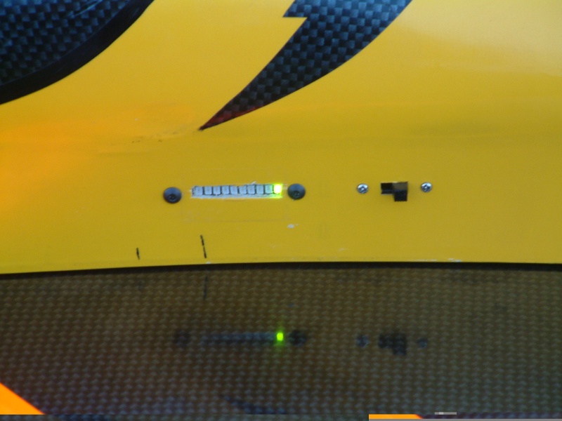

j ai instalé un vue-metre de tension accu reception , un 4 elements 2000mA nimh , fixé sur la platine
