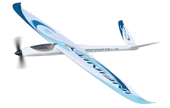

Message  bathcrew le Jeu 29 Juil - 10:55
Salut,
T2M va sortir également un hotliner, le "infinity". Un vague air de famille avec le wow, non? Reste à voir le prix lol!
Sinon, je suis étonné que le wow ne passe pas une voltige plus nerveuse Yvan. Dommage. Peut être en augmentant les débattements comme tu disais.

Message  GillesG le Jeu 29 Juil - 14:55
Pour moi, c'est le même machine. Juste un peu plus chère, 150€ pour le modèle T2M. Maintenant peut-être que l'équipement diffère un peu, mais j'suis pas sur

[quote="GillesG"]Pour moi, c'est le même machine. Juste un peu plus chère, 150€ pour le modèle T2M. Maintenant peut-être que l'équipement diffère un peu, mais j'suis pas sur[/quote
Tout doit être exactement pareil, il y a aussi Ripmax qui l'a sorti sous le nom de blaze.

Message  bathcrew le Dim 8 Aoû - 14:07
Salut,
L'infinity est également dispo chez Staufenbiel pour 115 euros.
http://www.modellhobby.de/Modelle/Flugmodelle/Elektro-Segelflugzeuge/INFINITY-EPP-Hotliner-mit-BL-Motor-Regler-Servos-eingebaut.htm?shop=k_staufenb&SessionId=&a=article&ProdNr=085T4589&t=130&c=31&p=31
A mon avis, il s'agit rigoureusement du même, et je ne serais pas étonné qu'on le retrouve sous d'autres dénominations chez d'autres "fabricants" comme tu le disais Yvan...
