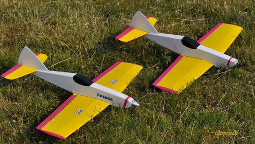

j'ai réalisé sur plan un petit racer le jaguar
un allure racé qui me rappel le cavalino mais avec empennage classique
commande ailerons profondeur et prévu a l'origine pour un 280 brushed ,sur le plan de jivaro model
pour mes début en racer ,je suis super content de ce model
pas mal hein

Comme je te l'ai dis, une de mes future construction, pourrais tu me donner le Kv du moteur, ses dimensions et son poid? J'ai le plan sous les yeux, je pense qu'un 20mm devrait rentrer par contre, pour le Kv, je sais pas trop j'hésite entre 2500 et 3000, voir un peu plus

pour le moteur un f1818
il vole mais je compte mettre un plus puissant et plus lourd pour ne plus lester l'avant Wink
2500kv 90w 3s

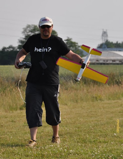

Il est tout petit ou c'est toi qui fais deux mètres sur la photo???
Plus sérieusement, jolie réalisation, félicitation! As tu idée de la vitesse atteinte avec ton set-up? (c'est un racer tout de même, le but est d'avoiner!)

Message  chtipanda le Sam 10 Juil - 8:06
la vitesse va s'ameliorer ma motorisation est en effet un peu légère je vien de commandé un brushless
pour lama plus rapide et un peu plus lours le gros defaut actuel pour mon centrage
moteur
qui devrais le rendre plus veloce

en 3s c'est un racer y"a pas a dire
malgré un petit vrillage d'aile rectifier depuis
un petit frère est né depuis un autre est en préparation encore plus petit un jaguar 180 a incidence
et un conforme au plan de laurent berlivet avec ailerons et profondeur .
