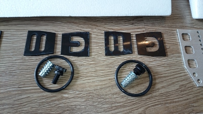

Bonjour à tous , je vous présente la nouvelle aile volante dédiée au FPV.
Apres l immense succès de la Zephyr II , Chris K. décide de faire une aile plus petite et démontable , baptisée Zephyr 3.
Son envergure de 47"  (119.5cm) reste petite mais avec un profile étudié sur plusieurs essais digne de la marque.
Le kit complet pèse 760g et j estime à 1650-1700g le poids en vol avec un setup 3s préconisé
voici les colles à utiliser:
Gorilla , colle PU , idéale pour remplir les gorges et coller le support moteur
Cyano épaisse ou extra fluide , idéale pour coller sur la mousse EPOR les fourreaux
GOOP ,idéale pour fixer les winglets sur le Lam
3M77 , idéal pour fixer le Lam sur l'EPOR
