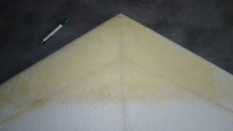

Bonjour , voici une aile spécialement faite par CK sur une demande .
L envergure et la forme fait penser a une maxi swift mais ... avec un profile ritewing !!
envergure 138 cm
La construction , fidele à Ritewing ,avec 3 clés d aile carbone et 5 joncs fibre pour les longerons et un renfort de compression sur l extrados
Petit fibrage au ritewave et 3m90 , et recouvert de peinture montana
place à la plastification...
