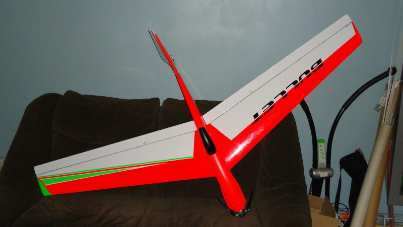

Maintenant quelques photos du motage de l aile de Benoît , le concepteur:
voici sa config (celle de la video):Moteur: Xpower XC3520/10
Controleur: Xpower XREG 40A
Accus:sur la vidéo: Lipo Hot_lips 3200mAh 3S1P 15C (décharge continue) sur la vidéo, cependant les perf sont plus intéressantes avec une
Thunder Power 3300mAh 3S 30C.
Hélice: Aeronaut Cam-Carbon 11x7 repliable
3 servos standards (45grammes, taille standard et 5kgxcm de couple).
Récepteur: futaba 8 voies standards mais évidement 4 voies suffisent.
voici la video
[Vous devez être inscrit et connecté pour voir ce lien] src="[Vous devez être inscrit et connecté pour voir ce lien] width="660" height="525" type="application/x-shockwave-flash" wmode="transparent" quality="high" scale="exactfit">
de mon coté , la config retenue est la suivante
moteur axi 2820/10 (avec une hesitation pour le 2826/08)
controleur sigma 55A si 2820 ou scorpion 70A si 2826
helice 11x7 ou 12.6x6
lipo TP 3S 3850-25C
recepteur JR 7 voies
3 servo hitec digi
un cone diametre 50mm comme preconisé pour helice repliable avec axe moteur 5mm
place au montage ,
voici le debut des travaux
tout d abord voici la configuration elec:
moteur axi 2820/12 ( 990kv et 151g)
controleur SIGMA 55A
bec séparé 5A
servos hitec HS-5475HB 5.5kg sous 6v
cone alu 50mm
pales 11x6 11x7 11x8 12x6.5
lipo 300-320g 3S et 4S
recepteur spektrum ar500
pour commencer , j ai travaillé sur la platine principalepercage logement servo derive et evidement sous l accu pour bien manipuler la platine une fois en place
le servo de direction est en place
j ai egalement tracé l emplacement de cette platine dans le fuselage
j ai préparé les servos d ailerons , coupées leurs pates de fixation
les fils de servos sont justement assé long et resortent de 4-5 cm du tube bleu , que dire de mieux !!
j ai percé le fuselage pour preparer l installation d une roulette de queue , de meme facon que la roue avant ,qui, elle recevra une platine CP pour bien repartir l effort de la roue
preparation des ouies d aération avant
le trou de roulette de queue me permettera de couler de l epoxy pour coller les charnieres par l interieur...
preparation des saumons:
coller le bloc de balsa de telle sorte qu il soit a fleur des 2 faces du bout d aile , puis poncer pour donner le profile de l aile
lester le temps que sa cole
ensuite etape de poncage
attention a respecter les creux...
une fois la forme trouvée , il faut séparer l aileron de l aile
j ai utiliser une scie a main en la faisant glisser sur la partie deja usinée a la fabrication
une foisl autre saumon terminé , j attaque les puits de servos:
il faut utiliser la plaquette carrée et la planche de cp fin
découper les cotés du puits
tout mettre en place a blanc apres avoir percer le passage de la gaine bleue et ajuster su besoin
mettre colle epoxy partout dans le puits , et disposer les pieces en CP
j utilise du depron pour bien caler les pieces le temps que la colle durcisse
ajuster une fois la colle seche a fleur du coffrage
voila , maintenant la derive...
en premier lieu , coller les 2 extremités
pour renforcer l implantation du double guignol , j ai insseré et collé a l epoxy , 2 jonc carbone
tracage suivant le fuselage de la forme et epaisseur de la derive
fabriquer des outils de poncage
2 plaques CP 5mm avec paier de verre 180 pour degrossir et 600 pour les finitions
une fois poncée
mise en place des charnieres sur le fuselage , on trace un train bien droit dans l axe central du fuselage , on place les 3 charnieres
et on fait correspondre sur la derives ces 3 emplacements
voila c est pret a etree entoilé
je vais certainement ''durcir'' la partie ou se fixe le guignol avec epoxy... a mediter

MessageSujet: Re: Aile volante BULLET CBmodélisme 193cm avec dérive   Jeu 22 Avr - 16:43
voici quelques photos des pieces sorties du carton
je precise que l emballage est digne de la qualité du kit , tres bien protégé
on peu observer la difference de poids sur les 2 ailes , 2 minuscules grammes , c est pro tout sa !!
la platine principale est en balsa avec une feuille de cp collée , rigide et légé
tout s emboite nickel
le tube bleu permet de passer les fils de servos dans les ailes
j ai opté pour une version avec jonc carbone a la place du tube
je vais voir de quelle maniere fixer les servos d ailerons
les accessoires a acheter en plus:
moteur 150g et son controleur
3 servos standard
cone diam 50mm avec pales repliables
cable pour derive
dominos pour cable
tringlerie ailerons
entoilage
epoxy
microbilles-epoxy
CA
rape a boir + papiers de verre
un perce charnieres
des lames neuves ...

je vais revoir ma deco , il me reste qu a positionner les charniere d aileons et j entoile
j hesite a commander unaérographe chez HK

bonne nouvelle , j ai resolut le pb du guignol de derive , c est beton , et la derive est entoilée , je colle le guignol ce soir et je commence la peinture du fuselage puis l entoilage des ailes
