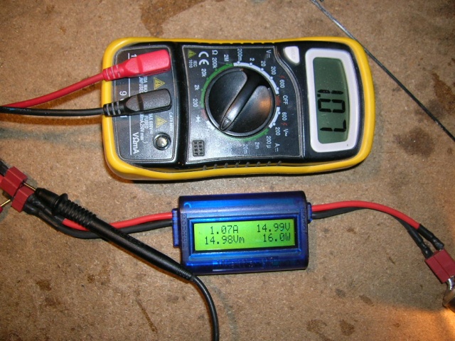

Voici donc les tests que j'ai fait.
Premier test, hier au terrain.
Sylvain disposant également d'un wattmètre mais de marque différente, nous avons branché les deux en série afin d'avoir les infos sur les deux écrans.
Nous avons mis les gaz progressivement de 0 jusqu'à 40A.
Verdicte : Les deux affichages étaient identiques (à 0,1 A près)
Second test.
Voulant quand même une mesure plus fiable avec photos à l'appui, j'ai donc monté dans un premier temps une lampe avec un accu 4S (très fatigué) pour une conso de l'ordre de 1A. J'ai mis un ampermètre en série dans le circuit afin d'avoir l'affichage du wattmètre et de l'ampermètre.
Pas besoin de faire de commentaire !
Ensuite j'ai voulu faire une autre mesure montant un peu plus en intensité. Mon ampermètre étant limité à 10A, j'ai donc branché mon motoplaneur qui ne devrait pas dépasser ce seuil.
On constate une petite différence de 0,2A soit environ 2% !
Certainement qu'en montant encore un peu plus en intensité, la différence doit s'accentuer un peu mais comme je le disais plu haut, est ce que dans notre loisir nous avon besoin d'une telle précison ? Je ne pense pas.
Julian, tu devais certainement avoir un appareil deffectueux car au vu des trois tests que j'ai fait, je ne peux pas mettre en évidence une différence très importante. Tu en conviendras ?
