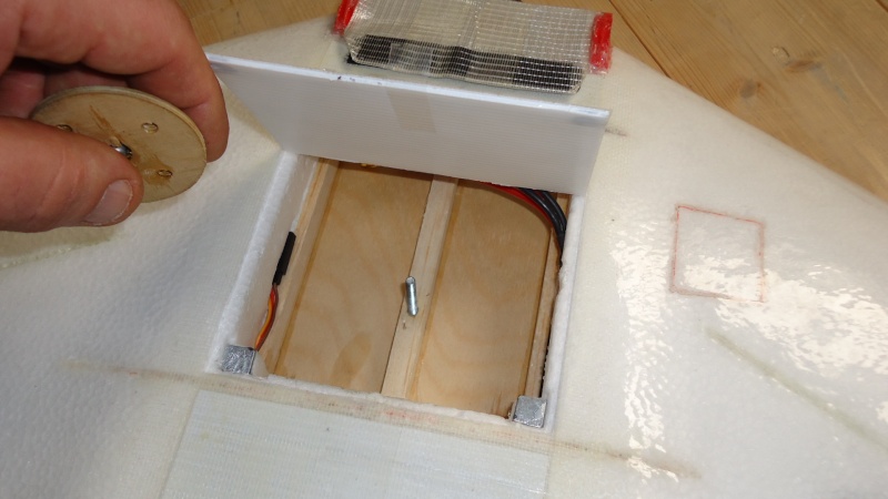

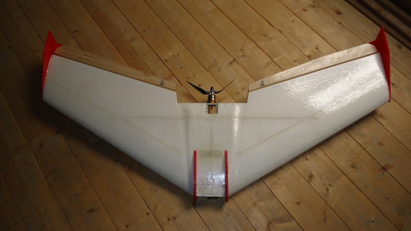

Bonjour tout le monde , présentation de la Zephyr II "long-range"
C'est une aile volante dédié au vol en immersion
Voici le setup retenu:
Aile Z-II
moteur axi 2820
contro HET-RC 75A
Alim BEC Castle creation 10A
Servo SAVOX MG DIGI
Autopilote Skylark DIANMU avec fonctins OSD , stabilisation en vol et retour au point de decoillage
Logement GOPRO 1-2 avec protection lentille
Logement pour le systeme EZUHF avec recepteur 8voies diversity
Caméra FPV TBS 69
Lipo Kypom 2x 3300mA en 4s
pale repliable avec systeme anti-croisement
Aile plastifiée
Systeme pour fixer les batteries aisément et surtout fiablement !
